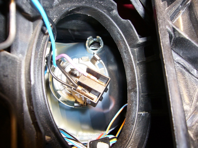

    Wo finde ich die zu wechselnde Standlichtbirne? Sind es zwei (da es ja bei beiden Xenon-Scheinwerfern die Angel Eyes-Funktion gibt)? Aus dem BMW-Handbuch und aus den Tipps hier, die ich unter "Standlicht" finde, werde ich nicht schlau. Oder ist die Standlichtbirne in der schwarzen Kunststoffdose mit Metallbügel an die man nur schwer rankommt?

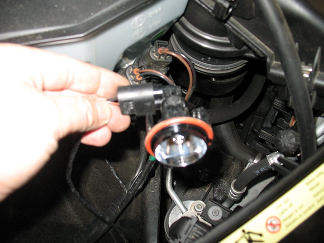

      Ist es die Standlichtbirne W5W hinter der Abdeckung mit dem Bügel oder die einzelne Lampe (Spiegeltrichter) mit oranger Dichtung die man neben dem Scheinwerfer herausdrehen kann?

        Laut Led-umrüster müsste es die mit der orangen Dichtung sein.Hol dir doch eine Neue dann erklärt es sich von selbst.

          Bei der BMW-NL Hannover hat man mir gerade die Birne mit Fassung, Kontaktbuchse und oranger Dichtung verkauft für 32,24 EUR. Mal sehen ob's passt ...
          Ja, passt und funktioniert, die Anzeige der gelben Lampe im Display ist weg. Danke für den Tipp per PM dass man die Birne einzeln bei Fa. Bluel / Am Großmarkt kaufen kann ....

                Nun ist das Standlicht auf der Fahrerseite defekt, stattdessen leuchtet der Blinker. Werde mal versuchen nur die 12V 10W Halogenbirne zu bekommen und zu wechseln...

                  AW: Standlicht
