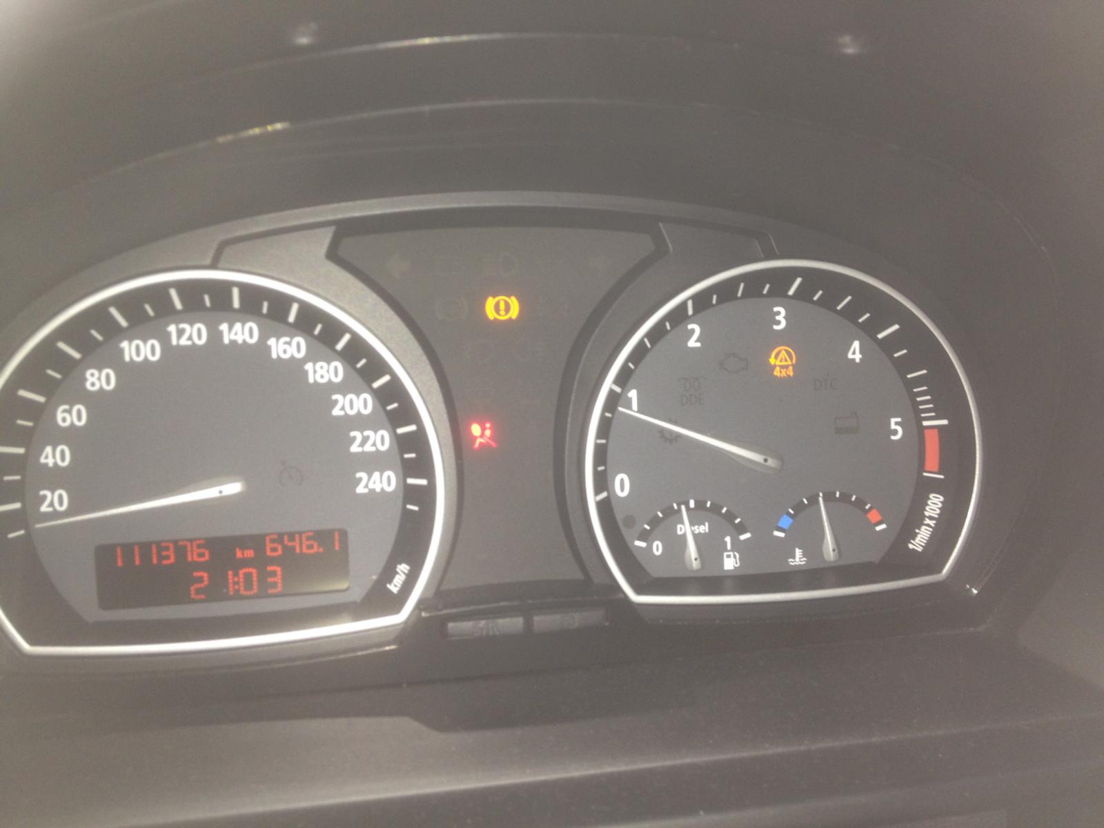

    Hallo, ich bin neu hier. Ich habe einen BMW X3 3.5d (Bj. 2008 / 128.000 kM) und seit heute leuchten obengenannte Warnleuchten alle aufeinmal auf, zuerst jedoch immer die Leuchte 4x4 (siehe Anhang, die "Türauf-Leuchte" gehört natürlich nicht zum Fehler). Habe eben den Reifendruck kontrolliert, die Leuchten gehen trotzdem nicht aus. Ansonsten fährt er wie immer. Weiß jemand was das sein könnte? Kann ich damit weiter fahren? Vielen Dank für Eure Hilfe. Dagmar

    AW: 4x4, Handbremse, ABS, Airbag - Warnleuchten
    Gab´s schon mal, lies mal ->hier<-
      Hallo Dagmar, teste mal das ABS - bei mir gings damals wirklich nicht... Teste auch mal durchdrehende Hinterreifen...
        Hallo, ich werde morgen erst mal ABS, usw. testen...danach werde ich berichten. Erst einmal vielen Dank
          Ok! Toi Toi Toi dass es nicht das VTG ist.

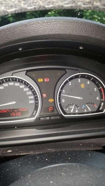

            Heute Abend hat es mich erwischt. Beim rechts Abbiegen in die Straße in der ich wohne ertönte ein Pling, dann gingen die Lampen an wie im Bild zu sehen.
            Im Ursprungsthread ist auch ein Bild aber dort ist viel mehr am leuchten.
            Nun frage ich mich, ist es das hier im Forum so oft beschriebene Verhalten des VTG oder LWS? Gut das kann keiner hellsehen aber ich bin etwas ratlos.
            Ich gebe zu Batterie ist noch die erste von 2007 aber bisher noch nie Probleme gehabt. Es läuft auch kein Lüfter oder sowas.
            Hatte nur in der letzten Zeit bei Temp von 25° C und warmen Motor das Gefühl das die Maschine nicht richtig rund läuft, eher wie sehr angestrengt.
            Werde mal in eine Werkstatt fahren und schauen was Sache ist.
              Was sagt das System nach einem Neustart?
              Lampen wieder aus?
              Ich tippe erstmal auf den LWS.
              • Matz
                • 11.02.2011
                • 492
                Nein habe ich probiert, einmal direkt nach dem Motor abstellen, dann nach einer halben Stunde.
                Lampen leuchten wieder in der gleichen Kombination auf.
                Planet Earth is blue
                And there's nothing I can do
                  Du kannst es nochmal versuchen das Lenkrad bei laufendem Motor voll nach links und rechts einzuschlagen. Ebenfalls mal mit Batterie abklemmen.
                  Aber ich denke um Fehlerspeicherauslesen kommst du nicht drumherum.
                  Gehen denn die Lampen nach dem Steuergeräteselbsttest nach "Zündung ein", ohne den Motor zu starten, nach einigen Sekunden erstmal aus oder bleiben sie da schon gleich an?
                    Danke für die Info, das mit links und rechts einschlagen probiere ich Morgen früh mal aus.
                    Die Lampen gehen bei "Zündung an" gleich an und bleiben es auch.
                      Auch wenn es anscheinend auße Pewoka niemanden interessiert, mein Problem ist gelöst worden.
                      Der hat die Steuergeräte ausgelesen und konnte feststellen, das ein Kommunikationsfehler vorlag.
                      Zwischen zwei Steuergeräten hatte es eine Unterbrechung gegeben, Grund unbekannt, daher wurde eine Fehlermeldung angezeigt.
                      Der hat dann alles zurückgesetzt und gut wars.
                      Seine erste Vermutung war auch LWS.
                      Danke nochmals an Pewoka für die Unterstützung.
