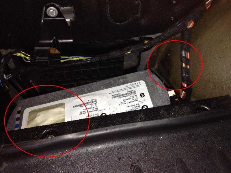

    [E83] Elektrik spinnt nach Waschanlagenbesuch
    Gestern durch die Waschanlage mit vorheriger manueller Dampfbestrahlung und dann gings los ... Tacho geht nicht, Navi Prof bleibt dunkel, Radio nicht bedienbar, Blinker geht nicht, Türverriegelung geht nicht.
    ok, erste Vermutung: Feuchtigkeit! Heute früh dann gleich gecheckt ... es bleibt beim dunklen Navi. Rest hat sich wieder eingerenkt.
    Was mach ich jetzt mit dem Navi? Sicherung? CD raus, Batterie abklemmen und so reseten?
    Und was ist denn Eure Meinung dazu, wie es überhaupt zu diesem E-Chaos gekommen ist.

                AW: Elektrik spinnt nach Waschanlagenbesuch
                guck mal hinten links im Kofferaum beim Navi - ob da außer Staub auch Feuchtigkeit oder "Laufspuren" sind.
                Der Suchbegriff "Wassereinbruch" hat zu 70 % mit Panoramadach und zu 30 % mit Türfolie zu tun.
                Ich tippe eher auf's Panoramadach, denn dann "erreicht" das Wasser mehr Technik/Elektrik. :-)
                    Ich befürchte auch, dass dein Navi im Kofferraum abgesoffen sein könnte.
                      Ihr habt (leider) Recht ... Wasser hinten links, Kofferraum Naiv.
                      Vorne könnt ihr die Feuchtigkeit gut sehen, hinten (der Schaumstoff) ist jedoch auch feucht. (Die Spritzer auf der Matte im Vordergrund sind aktuell und vom hiesigen Dauerregen)
                      Was mach ich mit/in der Situation jetzt am Besten? DVD bekomme ich aus dem drüber verbauten Laufwerk auch nicht raus (reagiert nicht). Das klingt für mich nach Werkstatt, oder?
                        Zitat von GenesisBiker
                        Ich befürchte auch, dass dein Navi im Kofferraum abgesoffen sein könnte. Ansonsten mal 10 Minuten die Batterie abklemmen.
                        Mist ... so scheint's wohl zu sein (vorheriges Posting). Aber wie um alles in der Welt kommt das Wasser dahin?
                            So wird es sein. Die hinteren Abläufe vom Pano vermutlich dicht. Steht der Wagen des Öfteren draußen - dazu noch unter Bäumen?
                              Navimonitor leuchtet wieder.
                              Heute die entsp. Sicherungen kurz rausgenommen und dann gabs auch wieder 'n Bild.
                              Jetzt brauch ich dringend etwas Zeit, die Abläufe des PRD mal zu prüfen
                              Dicht scheint das Dach bzw. die Dichtungen grundsätzlich zu sein. Denn beim gestrigen Dauerregen (10:00-23:00) ist da nix reingekommen. Aber ich schätze, dass bei dieser manuelllen Dampfstrahlbehandlung des Waschsstrassen-Mitarbeiters (die auch oben stattfand!) da doch etwas bzw. mehr Wasser durchgekommen ist und das dann von den Abläufen nicht "ordnungsgemäß" transportiert wurde.
