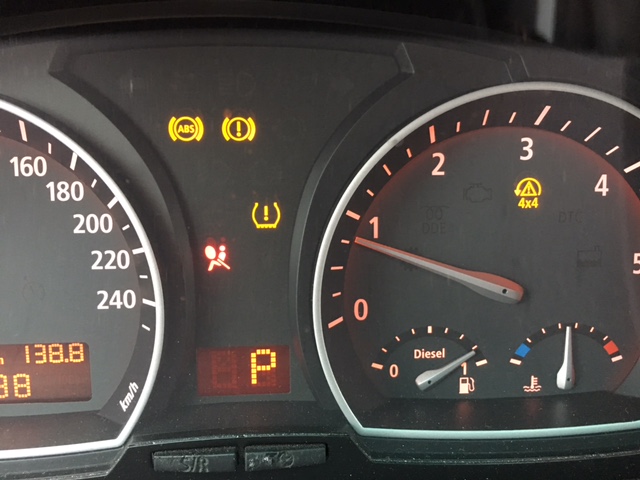

    ich habe nach dem im Mai 2017 selbst durchgeführten Batteriewechsel ein ähnliches Problem.
    Von Zeit zu Zeit gehen in der Instrumententafel folgende Fehlermeldungen wie im Foto zu sehen an:
Größe: 95,7 KB
    Manchmal Wochenlang gar nicht, dann wieder bei jeder Fahrt. Die Fehlermeldungen gehen nach dem Neustart und ein paar Meter fahren immer aus und später sporadisch wieder an.
    Wenn sie an gehen, dann nur in Linkskurven, wobei die Geschwindigkeit oder Einschlagwinkel der Räder egal ist, aber immer nur links.
    Getauscht wurde eine 80 AH Exide gegen eine 90 AH Exide, das braunen Massekabel hat eine fache Klemme ohne weiter elektronische Bauteile.
    Auch das Anlernen der Lenkwinkelsensoren wie hier im Forum beschrieben, mit ganz nach links und ganz nach rechts einschlagen, habe ich schon durchgeführt.
    Aber ohne Erfolg. Immer wieder mal kommen diese Fehlermeldungen.
    Da die Fehler nicht ständig da sind, könnte es sein, dass dies mit dem Batteriewechsel gar nix zu tun hat und nur zufällig seit dem Wechseltag auftritt?
    Können diese Fehler auch von einem anderen Defekt, vielleicht ein Kabelwackler, verursacht werden?

      Die die RPA (Reifenpannenanzeige) auch angeht, denke ich eher an ein teilweise ausfallendes Signal eines der Raddrehzahlsensoren.

          AW: Batteriewechsel mit Fehler
          .....die prüfen lassen. Jedes Rad hat einen verbaut. Alle (die Signale) werden für das DSC-Regelsystem und andere Steuergeräte benötigt. Hinten links könnte man fast ausschließen, da sonst auch der Tacho teilweise ausfallen würde.
          Lass mal den Fehlerspeicher auslesen, da sollte was drinstehen. Am besten das Fahrzeug laufen lassen wenn die Lampen brennen und dann auslesen. Es kann sein, dass beim Ausschalten bzw. Neustart der Fehler gelöscht wird und der FS dann leer ist.

              Leider kann ich mich jetzt erst melden.
              Die Fehlermeldungen sind einige Monate nicht wieder aufgetaucht. Aber irgendwann im Winter sind sie doch wieder gekommen und dann auch nicht mehr weggegangen.
              Beim Auslesen mit einem "einfachen" OBD2-Diagnosegerät wurden keine Fehler angezeigt.
              Die waren wohl in einer anderen Ebene gespeichert.
              Beim Austauschen des Raddrehzahlsensors hinten rechts zeigte sich, dass dieser angeschliffen war und schon die Kupferschicht durchgeschimmert hat.
              Mit dem neuen Sensor war die Fehlermeldung sofort weg.
              Der Abstand vom Sitz des RDS bis zum Zahnkranz sind ca. 29,5 mm, die Länge des Sensors waren glaube ich ca. 31 mm. In dem Fall kein Wunder, dass der Sensor sich abgeschliffen hat.
              Vielen Dank Peter für die passende Diagnose und den Tipp.
