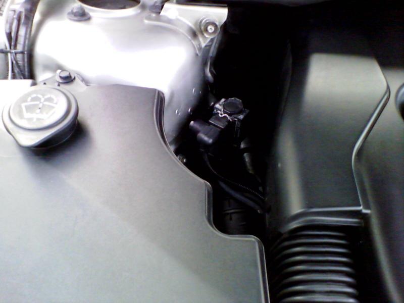

    [E83] Brummen im Motorraum
    ich brauche nochmal Euere Hilfe. Nach dem Abstellen des Fahrzeuges und Zündung aus, brummt bei mir ein Gerät im Motorraum weiter. Wenn man in den Motorraum schaut, links an der Beifahrer Stossdämpferhaube. Kleines schwarzes unförmiges Teil. Was ist das.??
    Es hört manchmal nach einiger Zeit von selber auf, aber wenns länger brummt und ich dran klopfe ist Ruhe.
    Gruß Clark

      Das kleine Schwarze in der Mitte.

        Sind da 2 Unterdruckschläuche und ein E-Stecker dran?
        Dann sollte es der Druckwandler vom Turbolader sein. HIER Pos. 10.

          Danke, das ist das Teil. Pos.1
