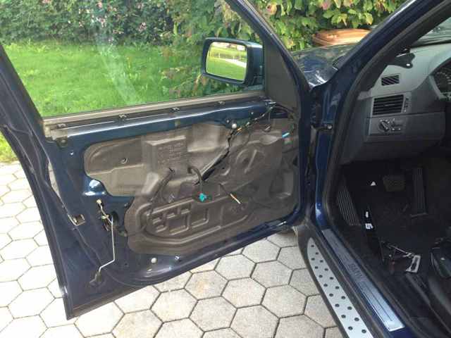

                  So Spiegel Montiert neuer Schalter angeschlossen nur noch kleines Problem mit Signale von links nach rechts zu verlegen.
                  Kann mir jemand sagen wie ich die Signale am einfachsten umbauen kann?
                  Grüße Martin Klicke auf die Grafik für eine vergrößerte Ansicht

                    Für rechts wären die Spiegel mal umgepint. Was mich bisschen verwundert es bleiben 2 Kabel übrig und bei mir ist kein Braun/Rotes Kabel vorhanden nur 2 grau/rote. Spiegel laufen nicht.

                      Ich setzte mich später noch mal an den Schaltplan...
                      Das rechts 2 Kabel übrigbleiben ist normal, weil der Lin-Bus Spiegel weniger benötigt.
