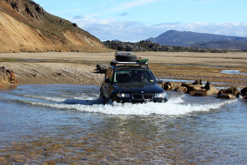

Hallo Franco,
Feuchtigkeit im Bereich der Sensoren bzw. deren Steckkontakte schließe ich eher aus - eine ordentliche Unterbodenwäsche muss der X3 problemlos wegstecken (siehe Bild - ich hatte bei solchen Fahrten kein einziges Mal ein Problem).
Folge Michas Empfehlung und lese den Fehlerspeicher der Steuergeräte aus. Bitte teile uns hier mit, welche Fehler gespeichert sind - ggf. können wir Dir dann weitere Empfehlungen geben.
