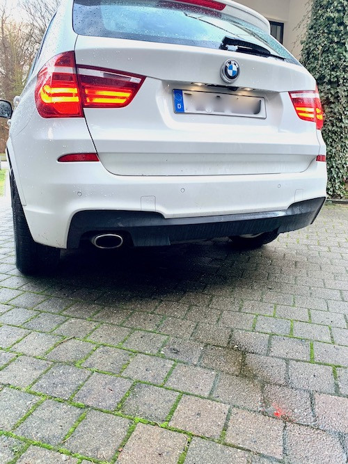

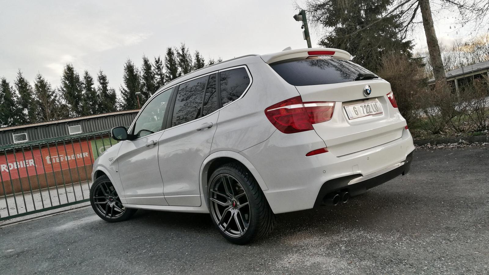

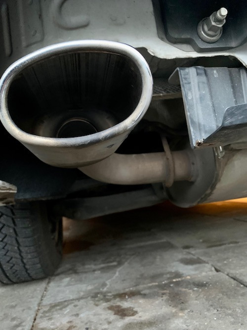

    Ausgangslage:
Ansichten: 775
Größe: 150,5 KB

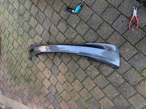

    Zuerst wird der Diffusor demontiert. Dazu sind von unten fünf Schrauben mit einer 8mm Schlüsselweite sowie zwei Spreiznieten. Sofern das alles entfernt ist kann der Diffusor ausgeclipst werden.
    Der Diffusor kann für die Performance Blende weiterverwendet werden.

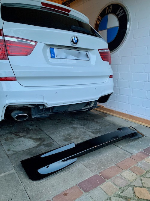

    Nach dem der Diffusor entfernt ist sieht das ganze dann so aus.
Ansichten: 784
Größe: 112,5 KB
Ansichten: 734
Größe: 70,5 KB
    Ich habe zwischenzeitlich noch den Diffusor in Hochglanz schwarz lackieren lassen.

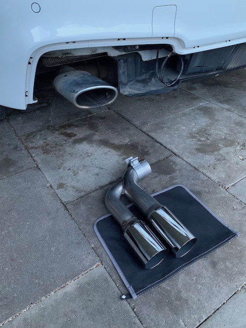

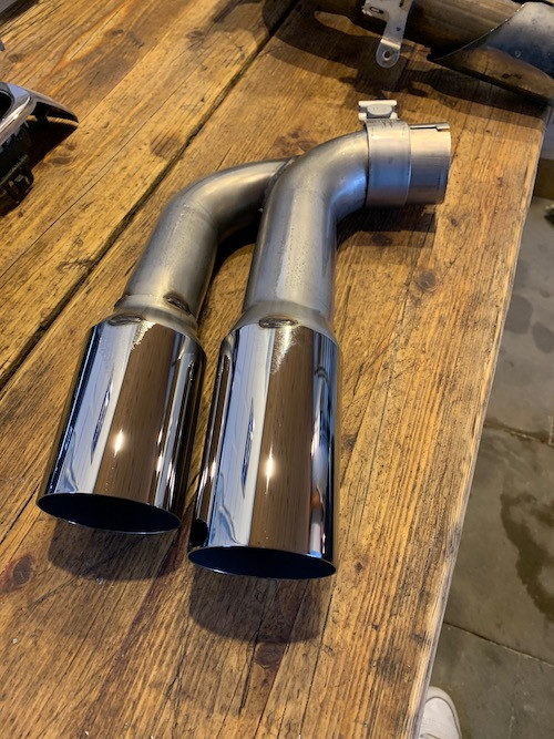

    Wieter geht der Umbau, man durchtrennt nun ca. 5cm links vom Halter das Auspuffendrohr. Man kann vorher einfach die neue Blende anhalten um zu sehen wo man das Auspuffrohr durchtrennen muss.
Ansichten: 732
Größe: 112,8 KB

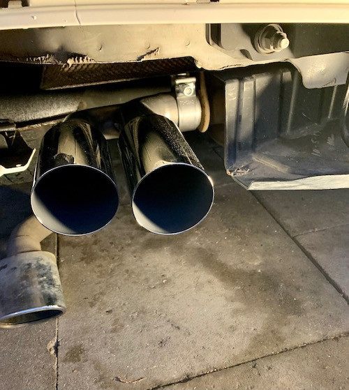

    Nun wird die Performance Blende aufgeschoben und festgeschraubt. Darauf achten das die Schelle nach oben zeigt damit diese nicht sichtbar ist.

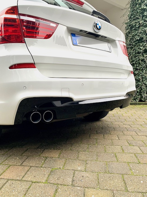

    Nachdem die Blende befestigt und grob ausgerichtet wurde kann der Diffusor wieder dran. Anbau erfolgt in umgekehrter Reihenfolge zum Abbau. Nach dem der Diffusor dran ist kann man dann noch mal feinausrichten und fertig ist der Umbau.

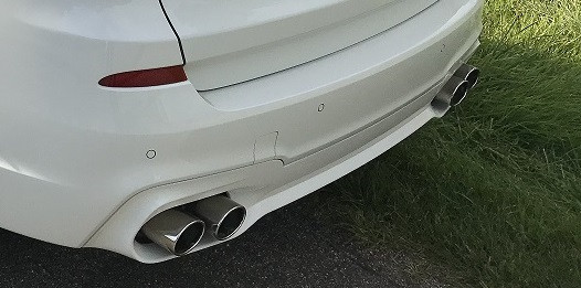

                Ich mag immer noch diese Variante...
