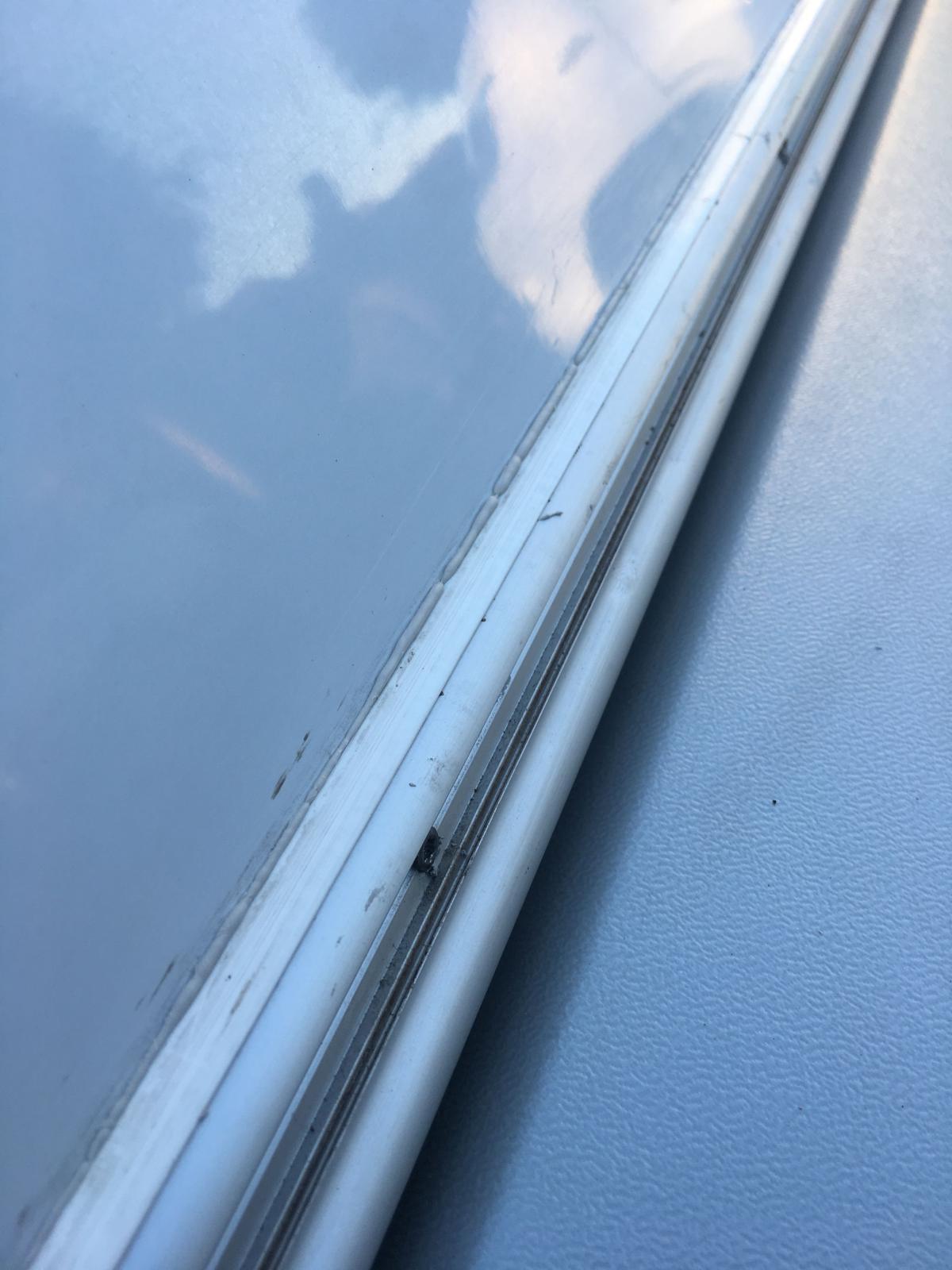

        Die Leiste über der Gasklappe an welcher diese auch befestigt ist.

          Mach doch mal ein Foto Dennis.

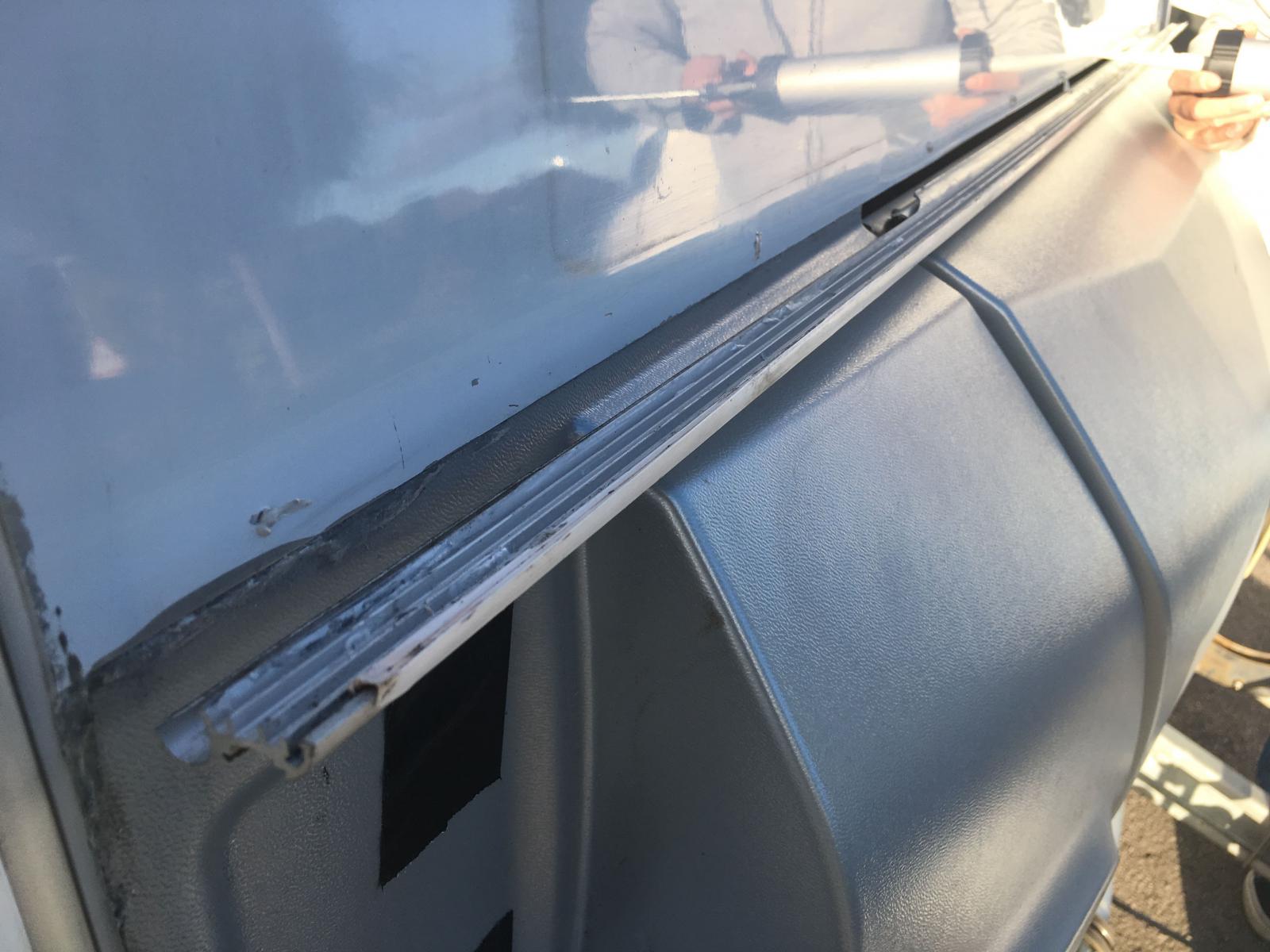

            Hier sind zwei Fotos. Die überschüssigen Reste habe ich später noch entfernt.

              Alles richtig gemacht. Du hast Leiste komplett abgenommen, neu eingerichtet und die Schraubenlöcher mit Dichtmasse ausgefüllt, wenn ich das so richtig sehe.

                  Jau, erst Dekaseal in die Schraublöcher, dann in die Leiste, danach noch nachgezogen. Scheint jetzt alles dicht, morgen versiegele ich dann das Bugbrett mit Holzlasur.
