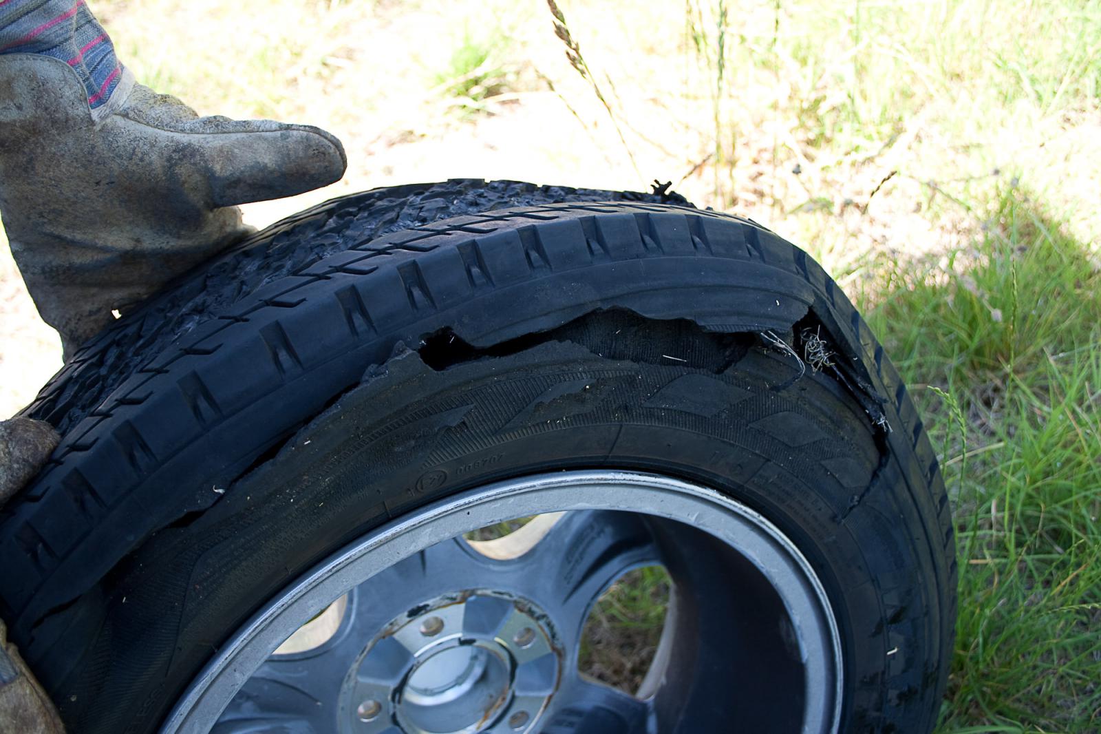

          Welchen Reifen würdet ihr denn nehmen? Ich werde wohl noch einen neuen Satz montieren lassen. Das Maß ist 205/70 R 15 C. Gibt es da Geheimtipps? Natürlich kommen dann auch Metallventile rein.
            #50
            AW: Mit dem Wohnwagen durch Skandinavien (Mai/Juni)
            da gibt es eine Rundumempfehlung: Markenreifen! Ich habe derzeit Kleber auf Rat des Reifenhändlers, hatte vorher Pirelli. Mein Freund fährt Michelin. Alles nur keine Billigmarken, sonst kann dir das passieren (die waren vom Werk montiert!):

                Wieso einen All-Season? Die Wohndose wird ausnahmslos von Frühjahr bis Herbst verwendet.
                Sparen da andere Profildesigns nicht eher an Rollwiderstand und Verbrauch?
                Den Reifen hat es aber extrem zerlegt, meine Herren!
