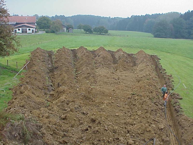

                #67
                AW: Alternative Brennstoffe
                Niedrigenergiehaus in Holzständerbauweise, 180 m² Wohnfläche netto, Kontrollierte Wohnraumbelüftung, Siemens Erdwärmepumpe mit Erdflachkollektor.
                Heizkosten (Strom) 580.- EUR / Jahr Heizung & Warmwasser. 2007
                Bild Zeigt Aushub der Gräben für Erdkollektor.
Größe: 86,9 KB
                Viele Grüße,
                Roman aus Oberbayern

                  #68
                  Hi Bakerman
                  Ich glaube ich muss dich doch in Kürze besuchen :D
                  Hast du in der ersten Augustwoche schon was vor
                  Das schaut ja irre aus. Also bis demnächst auf Skype.
                  Gruss ALF

                      #70
                      [ATTACH]681[/ATTACH]
                      Hi Roman,
                      schon beeindruckend. ich denke die gewaltigen Erdarbeiten habt Ihr selbst ausgeführt, da sonst unbezahlbar.
                      1. Hast Du einen ungefähren Anhalt, was da sonst zu kalkulieren gewesen wäre?
                      2. Was hat die Technik dazu noch gekostet?

                          #72
                          Zitat von cherokee
                          Hi Roman,
                          die Erdarbeiten, und das verlegen der Rohre im Boden haben mein Schwiegerpa und ich selbst gemacht, der Minibagger aus dem Nachbarort hat für 1,5 Tage Erdarbeiten 350 EUR genommen, er hat 6 Gräben a 50 Meter gezogen, 1,30 Meter tief und 60 cm breit (Baggerschaufelbreite), am Grabenboden, jeweils an der Kante haben wir dann jeweils 100 m 1" PVC Wasserleitungsrohr verlegt (einmal den Graben rauf, und dann wieder runter), an einem zentralen Punkt, Betonschacht, hat der Heizungsmeister dann die 12 Enden auf einen Verteiler (besser gesagt Sammler) geschaltet, 2 dicke Rohren vom Sammler, haben wir dann in den Keller verlegt, dort treibt die sog. Solepumpe den Primärkreislauf an, alles in allen, mit 3 tagen arbeit (Setzen des betonschachtes, Aushub, Verlegung der Rohre) und ca. 600 EUR war allesbeisammen.
                          Viele Grüße,
