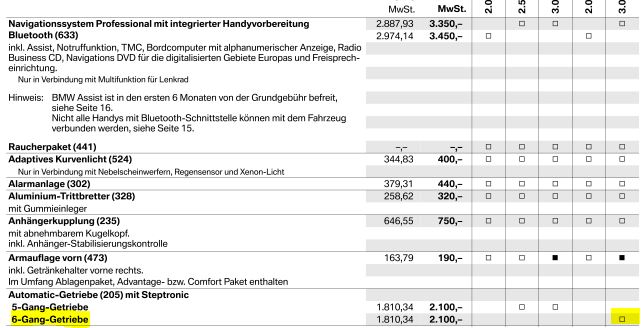

    ab März 2006 wurde der X3 serienmnäßig mit 6-Gang-Schaltgetriebe ausgeliefert.
    Preisliste 03.2006
    -steht unterhalb der Preisangaben auf Seite 3 -

      Ich denke er meint das 6-Gang-Automatik! Das scheint es laut deiner PDF nicht zu geben für die Benziner. Nur beim 3,0d lässt es sich auswählen.
      Wäre mal intressant zu wissen, warum das so ist o.0

          Okay, es geht um die Automatik - dann hilft meine PDF (bzw. die von mir gegoogelte...) nicht wirklich weiter...

            Doch doch.. hilft eigentlich schon?! Die hinteren beiden Modelle sind 2,0d und 3,0d

              Ja, doch hilft anscheinend doch weiter...
              Es gibt keinen Benziner mit 6er Automatik!

                Richtig. Meiner neuer wird auch ein 3.0i (2006 VFL) und der hat leider auch nur eine 5-Gang.
