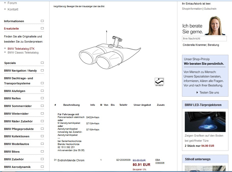

    Ich habe mir bei BMW Langer über ETK die ( eigentlich ) passende Auspuffblende für meinen X3 gekauft.
    Heute angekommen wollte ich diese auch gleich montieren. So ganz wollte sie aber nicht passen und eine Einbauanleitung gab´s leider nicht dazu, weshalb ich momentan nicht weiß woran es hängt.

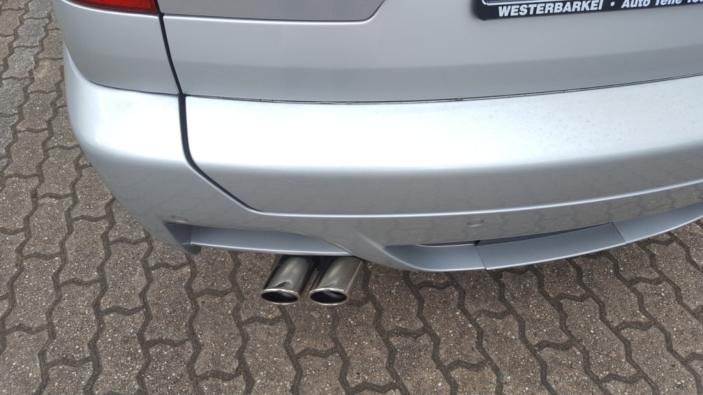

    Es ist so, dass ich da Blende ca. 1 cm über die orginal Rohre des Auspuffs schieben konnte und dann das rechte Rohr des Auspuff in dem Rohr der Blende anstand und ich sie so nicht weiter schieben konnte.
    Entweder ist mein Auspuff vielleicht nicht mehr so passgenau, da schon 12 Jahre alt oder muss man vielleicht etwas absschneiden?
    Ich schließe jetzt auch erst mal aus, dass die Blende doch nicht zu meinem Auto passt, da Langer das normal auch kontrolliert und ich ja mit meiner Fahrgestellnummer im ETK danach gesucht habe.
    Über die Einbauanleitung oder Tipps würde ich mich sehr freuen

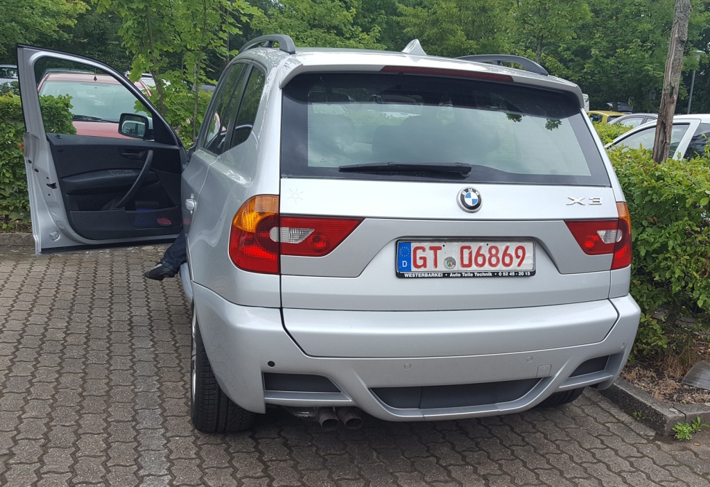

    hier noch ein Bild von der Blende und dem Heck

        Ist es nicht eher so dass das Stück, welches bei der AB hinter den Rohren sitzt (das Geschwungene) beim Endtopf ansteht?
        Mir ist aufgefallen dass im TK dabei steht, dass es nicht für Fahrzeuge mit MPaket gedacht ist, kann es daran liegen?

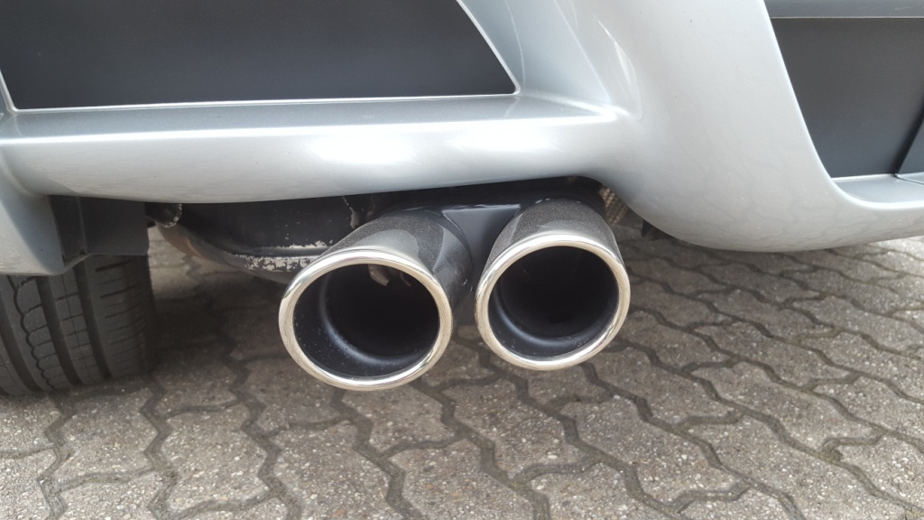

          Ich habe soeben die Einbauanleitung erhalten. Die Blende passt, allerdings ist der Einbau doch recht aufwendig, da die Originalrohre gekürzt und eingeschnitten werden müssen.

              Für die, die´s interessiert.. Nachdem meine Werkstatt zwei Wochen Urlaub hatte und ich zwei Wochen keine Zeit, hier die montierte Auspuffblende. Kann sich auf jeden Fall sehen lassen.

                Ist es beim Benziner normal, dass die Endrohre nach Links zeigen?
                Oder täusche das auf den Fotos
                VG
                Matthias
                Matthias
                • cathys_e83
                  • 02.08.2016
                  • 55
                  AW: Chromauspuffblende am e83 mit M Paket montieren
                  Danke Original sind sie auch leicht nach links geneigt, die Blende verstärkt das Ganze zusätzlich
