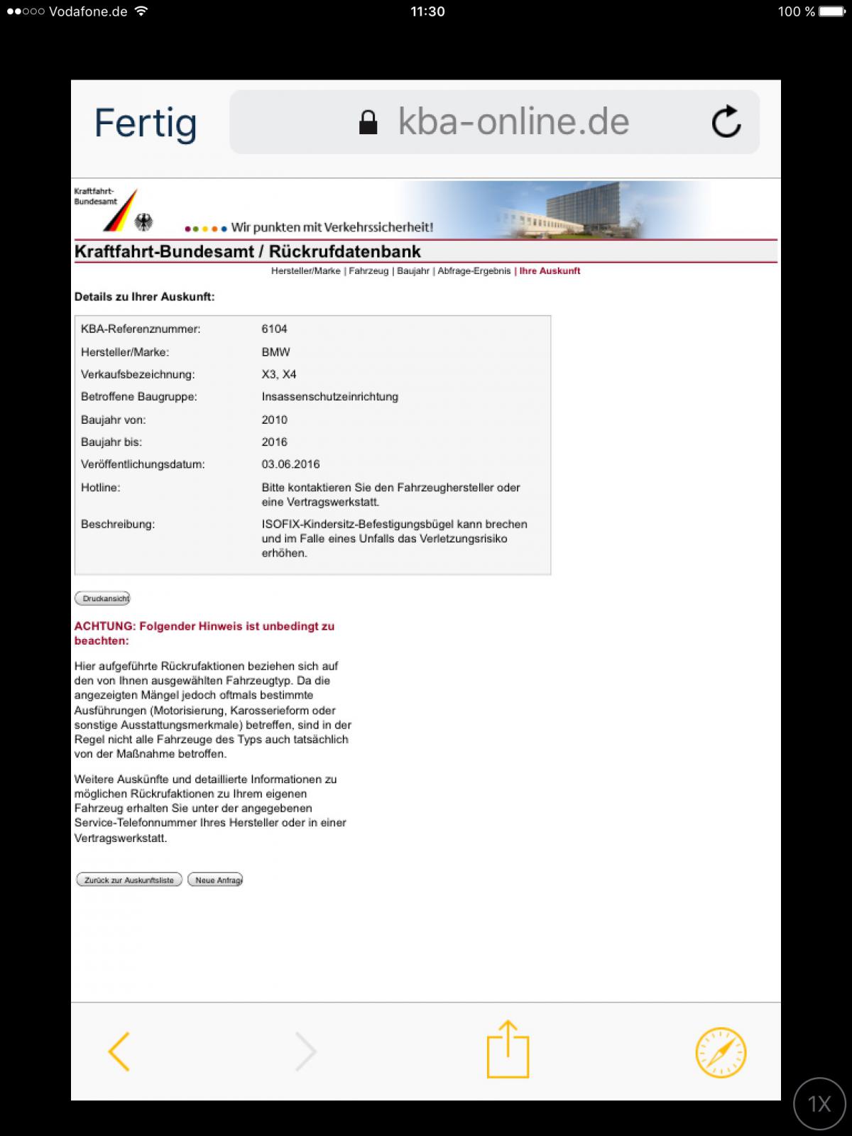

    Hallo Zusammen,
    da bummelt man über die KBA Seite und was findet man? Einen Rückruf der F25 und F26 vom 03.06.2016, in welchem berichtet wird, dass die Bügel der Isofix Halterungen nicht ausreichend dimensioniert sind!
    Ich habe mich als permanenter Nutzer beider Halterungen direkt an meinen Händler gewandt, der mir bestätigte, dass mein Wagen betroffen ist und mir mitgeteilt hat, dass umfangreiche "Schweißarbeiten"! notwendig sind. Schweißarbeiten im Innenraum meines fast neuen Autos? Das kann ja wohl nicht wahr sein.
    BMW wird sich noch bei mir melden, ich soll mich gedulden...
    Rechnungen sollen binnen kürzester Zeit beglichen werden, aber sicherheitsrelevante Nachbesserungen haben Zeit. Ich bin echt sauer!
