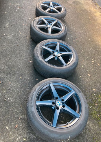

      Die Kiste steht ja auf Winterreifen. Früher oder später werde ich mir einen Satz gebrauchter Felgen für die Sommerbereifung zulegen.
      Habe jetzt mal ein bisschen angefangen zu schauen was da so angeboten wird. Ich denke ich werde wohl in Richtung 18 Zoll gehen. Die Winterräder sind 17 Zöller. Erhoffe mir von 18 Zoll etwas mehr Direktheit beim Einlenken.
      Da die Mischbereifung ja im Hinblick auf das VTG potenziell problematischer zu sein scheint als gleiche Breite rundum, wird es wohl auf letzteres rauslaufen.
      Felgenformen sind natürlich persönliche Geschmackssache. Trotzdem die Frage was sich da so anbietet. Ebenso würden mich Vorlieben für Reifentypen interessieren. Bin auf meinen anderen Autos meistens Michelin oder Conti-Sportcontact gefahren, aber vielleicht gibt´s ja für das große schwere Auto andere Empfehlungen.
      Zu guter Letzt bin ich auf diese Felge gestoßen, die angeblich eine Original BMW-Felge für den E83 sein soll. Nicht dass ich die jetzt besonders schön fände, aber ich war überrascht. Die sieht doch sehr filigran aus. Meinungen hierzu?
      Klicke auf die Grafik für eine vergrößerte Ansicht  Name: BMW 18 Zoll.PNG Ansichten: 0 Größe: 365,6 KB ID: 436432

        Die Felgen auf Deinem Bild sind nie und nimmer E83 Felgen. Ich bin mir nicht mal sicher, daß es BMW Felgen sind! Wenn Sie eine ABE o.ä. für den E83 haben und Dir gefallen - die Entscheidung ist Deine. IMHO passen die nicht zu einem E83

          Ich fand diese Felgen auf dem Foto ja auch irgendwie komisch. Gefallen mir keineswegs, hab mich nur gewundert, weil für´n SUV unpassend.

              Hintergrund meiner Frage ist dieses Angebot aus Kleinanzeigen:
              Das finde ich eigtl. ganz attraktiv. Meine Winterfelgen sind auch schwarz. Steht dem Auto nicht schlecht.

                Die zweiten sind Styling 153 vom X5 E53 und sind für 225/55R18 vorgesehen. Das 8.5Jx18 Felgen und sind IMHO für den E83 nicht zugelassen.
                Die ersten sind "echte" E83 Felgen. Ich persönlich würde nicht Mischbereifung nehmen, zumal gerade diese Felgen eher nicht so schön sind. Wenn schon MR, dann lieber 19"
                Es gibt genügend Beispiele von Kollegen mit MR, die Probleme mit dem VTG hatten. OB da der * wirklich ausschlaggebend ist...da scheiden sich die Geister! Aber besser man nimmt *, wenn man MR fährt am E83. Bin mir aber nicht ganz sicher, wie es da mit * Reifen in den E83 Dimensionen ausschaut. Irgendein Kollege hatte mal berichtet, daß die rar sind.
