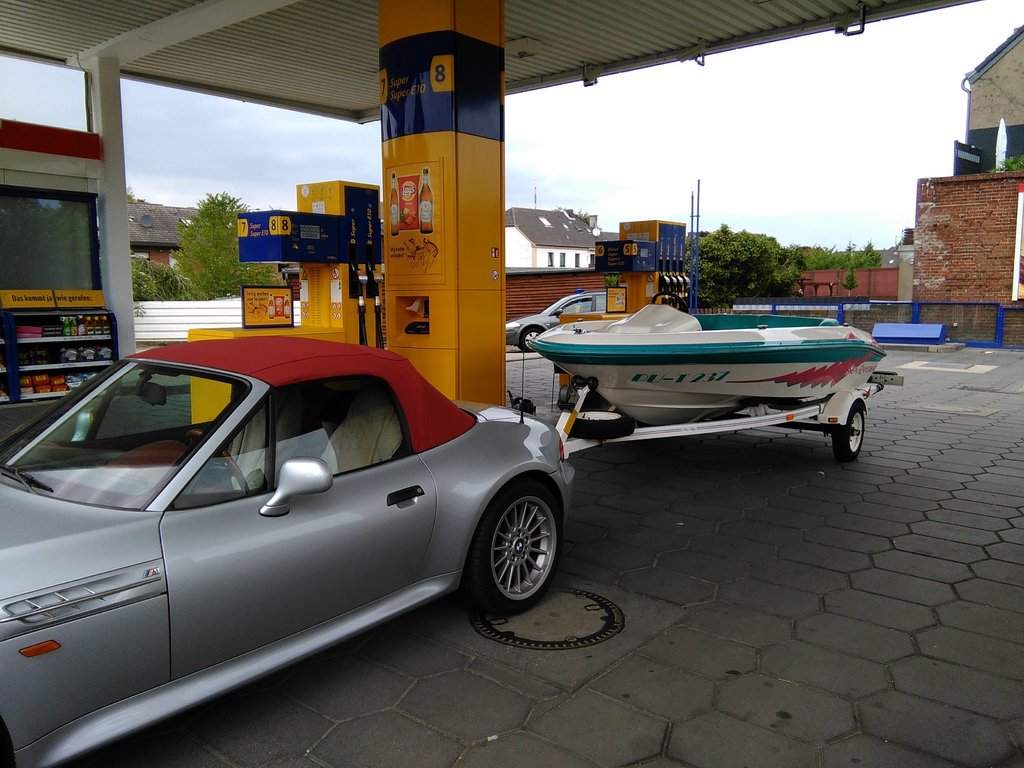

    Die ganze Familie ist irgendwie BMW affin.
    Mein Ex-Zugfahrzeug steht leider nicht mehr zur Verfügung.
Größe: 148,8 KB
    Deshalb habe ich nach einer preiswerten Alternative gesucht, mit der ich das Boot ziehen kann. Bei 600kg Gesamt dürfte der X3 wohl kaum was bemerken.
    Hängengeblieben bin ich beim X3 mit der 160kW Dieselmaschine. Inzwischen weiß ich die Vorteile des Autos zu schätzen. Selbst meine Frau ist begeistert. Hier ist er. Die Felgen hatte ich noch von meinem "alten" 630.
    Passen irgendwie und es sind noch gute bis sehr gute Winterreifen drauf. Ich werde euch bestimmt mit einer Menge Fragen löchern. Was E36, E46, E85 und E89 anbelangt, habe ich einiges an Erfahrung und kann somit auch was zurück geben.

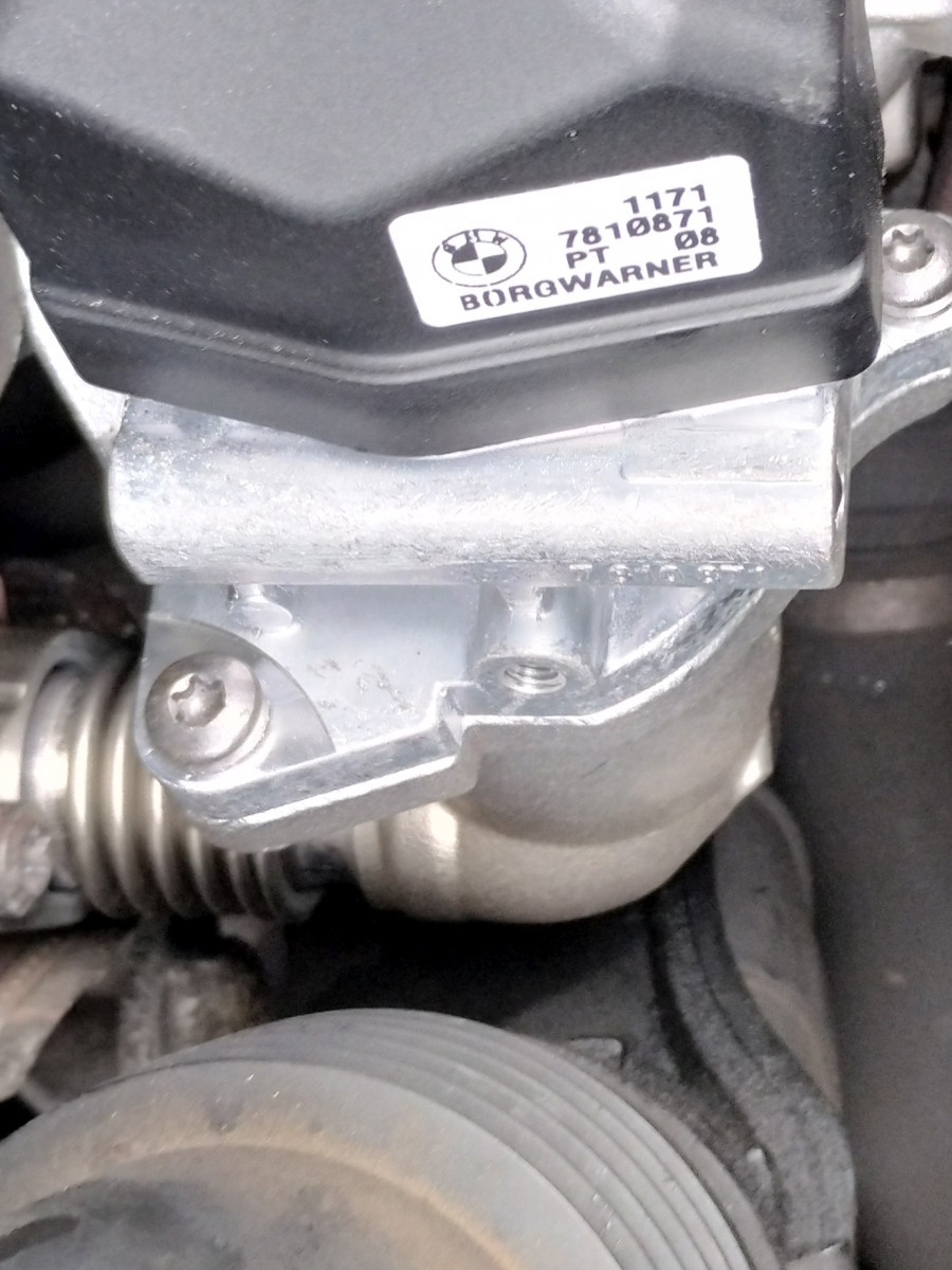

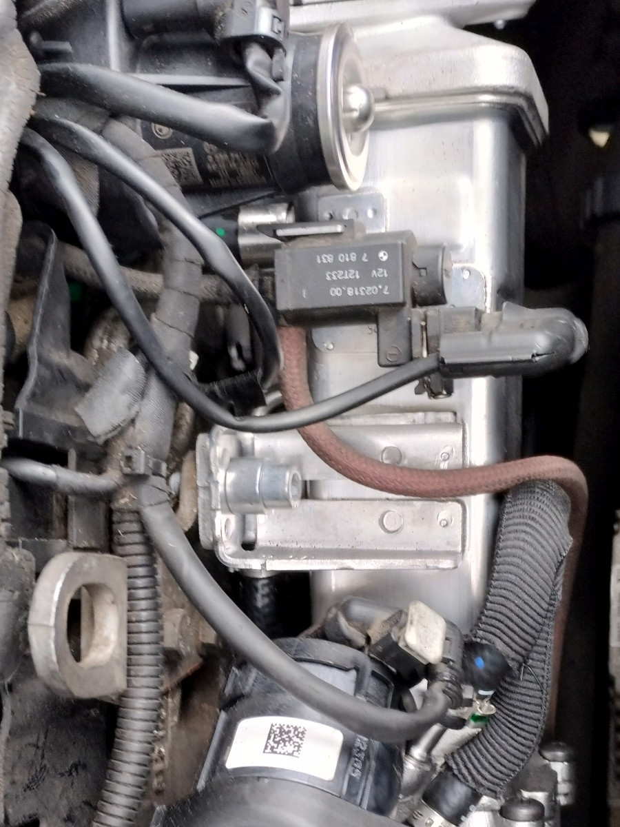

                Mir war klar, das bei der Laufleistung einiges in Stand gesetzt werden muss. Angefangen habe ich mal mit Allem, was mit der AGR zusammen hängt. Obwohl ich die Arbeiten selber mache, hat das doch schon ein riesiges Loch in die Haushaltskasse gerissen.
Ansichten: 62
Größe: 208,0 KB
Ansichten: 64
Größe: 252,4 KB
                Nachdem auch noch die beiden Plastikgehäuse mit allen Teilen getauscht waren, konnte man schon wieder von einem stabilen Motorlauf reden.

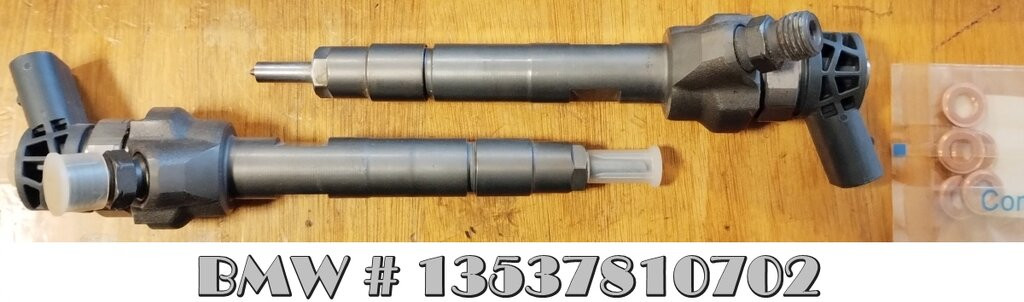

                Mindestens ein Injektor hat es hinter sich.
                Aber auch da bin ich schon ein bischen weiter. Die beiden hatte ich noch in meinem Fundus.

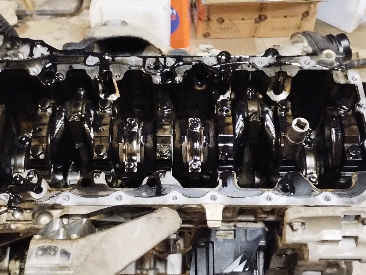

                    Ich habe mich, nach wirklich reiflicher Überlegung, zum Rundumschlag entschieden. Pleuel- und Kurbelwellenlager, Die drei Ketten mit den entsprechenden Zahnrädern und Spannern (Gleitschienen) und alle Injektoren. Bei den Injektoren werde ich auf generalüberholte vom BOSCH Diesel Service zurückgreifen.
                    Bei dem Rest greife ich auf deutsche Hersteller zurück. Geliefert vom Großhändler des Vertrauens. Da sind 2 - 3 Kilo schnell eingespart, ohne an der Qualität zu knapsen.
                    • Roadcaptain
                      • 30.10.2019
                      • 27
                      Die Hauptlager hätten vielleicht noch 5.000 km gehalten. Die Pleuellager sind fast makellos. Habe sie aber trotzdem getauscht.Klicke auf die Grafik für eine vergrößerte Ansicht
