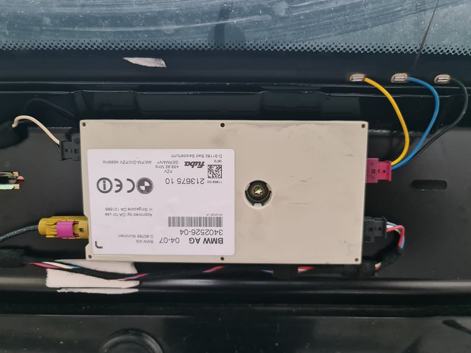

            Klicke auf die Grafik für eine vergrößerte Ansicht  Name: 256349363_305336681436360_7042767927592416823_n.jpg Ansichten: 2 Größe: 100,4 KB ID: 430129 Hallo
            Ja, dachte mir schon, das da nichts kommen wird^^
            ich habe einen 2007 E83 mit android und ibus umgebaut, das klappt klasse . nur der DAB empfang ist kacke, wenn ich die Klebe antenne aufs dach lege ist dieser super.
            egal bei welcher scheibe ich den anbringe, an jeder scheibe rundum das selbe wie vorne. Klimakomfort laut fin, aber rundum?
            nun habe ich mir sowas zwischenzeitlich angeschaut, taugt das was?
            https://www.rta-mobile.com/products/214238
            das oben im bild ist mein antennenverstärker, nur finde ich im netz da nicht wirklich was darüber, laut bilder vergleich, bleiben da stecker lose über?
            also der stecker mit dem weißen kabel, und der stecker mit dem rot/blau/ weißem kabel
            oder so einen blankenberg passiv splitter?
            danke euch
