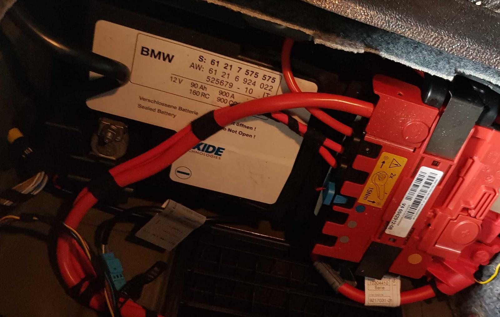

    kann mir jemand sagen ob die verbaute Batterie im 318d (E90, Start-Stop Automatik) meines Sohnes eine AGM Batterie ist.
    Ich möchte die Batterie laden und kann mit dem CTEK Ladegerät normale oder AGM Batterie einstellen.
    Wenn ich die Artikelnummer im Internet suche kommen unterschiedliche Angaben.
    Es steht aber auf der Batterie nichts von AGM sondern nur 90AH 900A EXIDE.

    AW: Batterie laden - AGM verbaut?
    Servus,
    bei Start-Stop-Automatik würde ich sagen dass es eine AGM ist.
    Schaue mit der VIN doch mal bei leebmann24.de nach was dort als Ersatz angeboten wird. Dann weisst Du was serienmässig rein gehört.
      Hallo Michael,
      habe ich schon gemacht, aber er zeigt mehrere geeignete Batterie an von normaler 80AH bis 90AH AGM und die Nummer auf der verbauten Batterie gibt es nicht.
      BMW X3 xDrive30d BJ 03/2017
        Die Exide 90Ah 900A ist eine AGM Batterie. Die sind bei BMW immer schwarz. Blei/Säure sind weiß.
        Laden immer über den Fremdstart-Stützpunkt im Motorraum. Wenn an der Batterie geladen wird wird der Ladevorgang vom System bzw. IBS nicht korrekt erkannt.
          Und wenn man die Nummer bei google eingibt, bekommt man von den diversen Anbietern nur AGM als Ersatz angeboten.
          Solte also alles passen.
          Wenn Du ein CTEK hast, knnst Dau vorne im Motorraum einen Anschluss fest anbringen und brauchst dann das Ladegerät nur noch einstecken. Wird von BMW auch so verbaut.
          Gruss, Michael
            Danke für die Antworten. Dann kann ich die Batterie jetzt aufladen über die Anschlüsse im Motorraum.
                im Motorraum sind nur die Fremdstartpunkte. Die Batterie ist im 3er (E90) im Kofferraum.
                Jürgen
                  Du mußt das Ladegerät den Fremdstartstützpunkten im Motorraum anschließen, auch wenn die Batterie im Laderaum ist. Das ist wichtig. Nicht direkt an der Batterie laden.
                    wieso sollte man die Batterie nicht direkt laden?
                    Ist an den Fremdstartstützpunkten ein Schutz/Wächter mit eingebaut?
                      Post 4: Ja!
