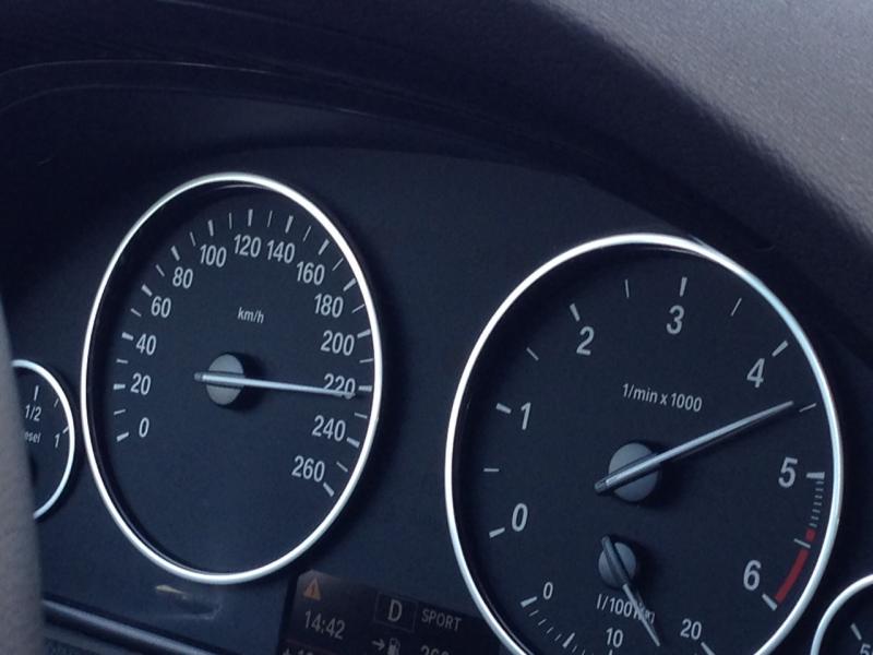

                                AW: F25 und Vmax Begrenzer
                                so, hab mein Auto wieder und heute Morgen mal eine kurze „Testfahrt“ auf der Autobahn gemacht.
                                Bei 3 Grad Außentemperatur, Winterrädern und ein wenig „Anlauf“ zeigte der Tacho 220 km/h und das portable Gramin-Navi auf dem Armaturenbrett liegend 212 km/h. Dann musste der Fuß verkehrsbedingt vom großen Pedal runter. Von einer elektronischen Begrenzung etc. war nix zu spüren, d.h. ich gehen davon aus, dass noch ein paar km/h-chen mehr drin sind. Aber ein „Rennwagen“ ist er nicht und wird es auch nie werden.
                                Vor dem Tausch des Steuergerätes war bei meinem Xi bei Tacho knapp 210 definitiv Schluss, da der elektronische Begrenzer „zu“ gemacht hat.
                                Generell habe ich das Gefühl, dass das Auto so ab 160 km/h ein wenig besser/spritziger läuft als vorher. Dieser Eindruck kann aber auch in die Kategorie subjektives Wunschdenken fallen, keine Ahnung.
