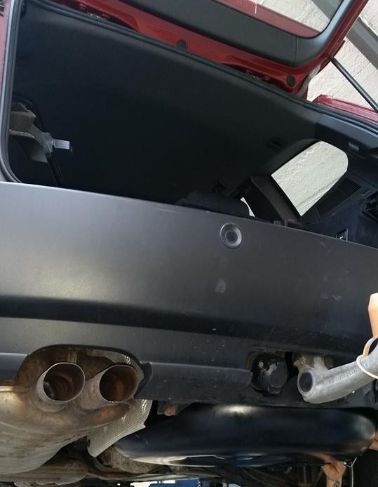

    habe heute die Gasanlage in die Papiere eintragen lassen.
    Ist eine KME Nevo mit Hana-Injektoren und Step 60L Unterflurtank geworden.
    Verdeckter Einbau von Tankanschluss und Anzeige und volle Variabilität im Kofferraum,
    dank AGM Batterie: jetzt rechts hochkant hinter der Rückleuchte.
    Automatik wurde gespült und ist jetzt mit Valvoline MaxLife ATF gefüllt.
    Bremsflüssigkeit gewechselt und Heckklappenschloss erneuert.
    Ersatz für die ramponierte Fahrertürdichtung habe ich auch schon liegen.
    Mal schauen was noch so kommt ...
