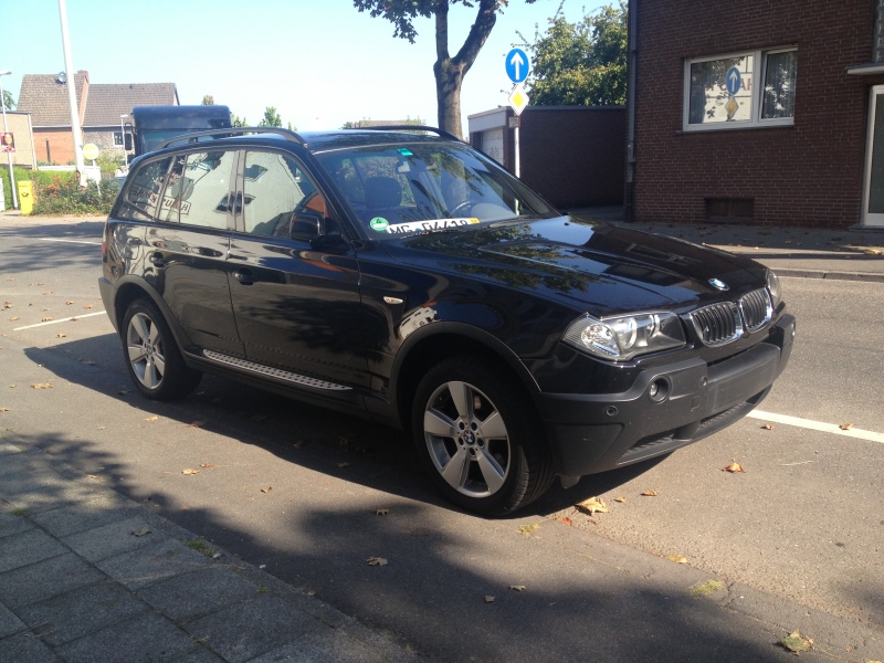

      AW: Kaufempfehlung e83 X3
      Soo, nun habe ich ihn endlich gekauft !
      Den bereits immer wieder erwähnten
      Baujahr 2004 3.0d Automatik Black Sapphire Metallic
      Sportpaket, Navigation, und eine lange Austattungsliste
      LG Chris

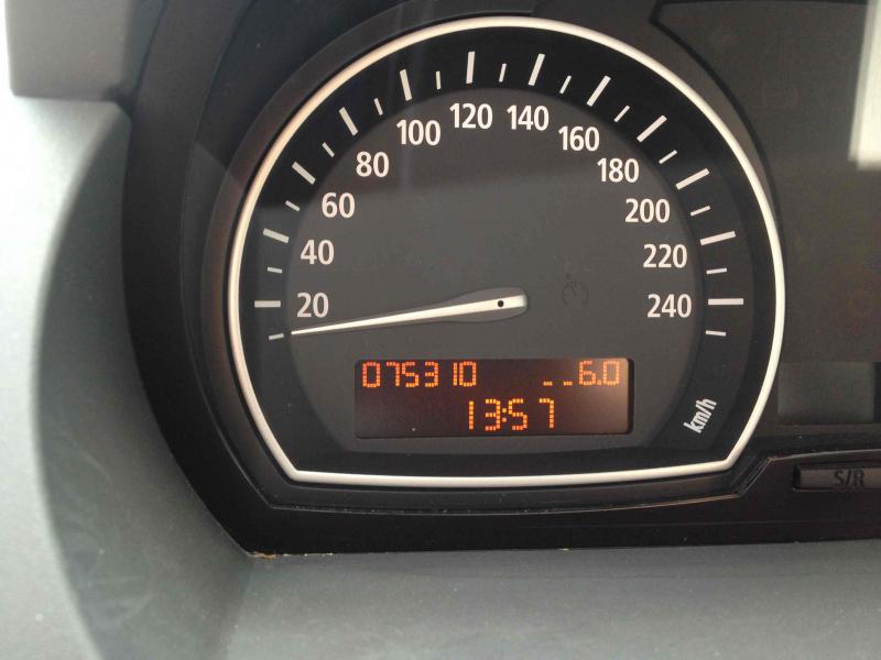

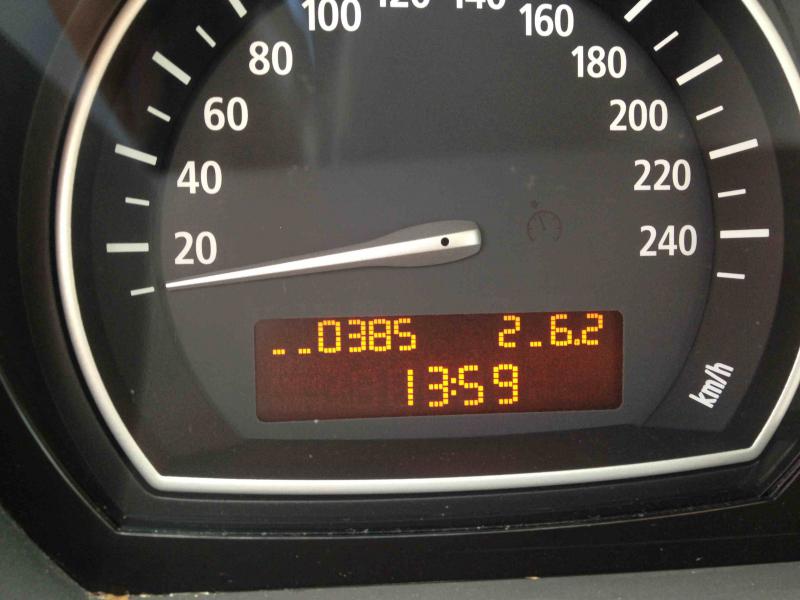

              Ich bin richtig zufrieden mit dem Wagen. Alles läuft Super, bis auf eine kleinigkeit..
              Die Tankanzeige spinnt.. zeigt manchmal leer an, obwohl grade vollgetankt, manchmal zuwenig und manchmal genau richtig..
              Ich denke es könnte an den Tankgebern liegen, ist das richtig?
              LG Chris
              Wenn man stillsteht, wird man schnell überrollt.
              Lee Iacocca *1924 US-Automanager (1946: Praktikant bei Ford, 1970 Präsident bei Ford)
                #37
                Versuch mal ins Geheimmenue zu kommen. Wie das geht sollte über die Suchfunktion oder unter Tipps, Tricks und...... was zu finden sein.
                Im Geheimmenue kannst du Füllmenge der beiden Tank auslesen. Evtl. sieht man daraus welcher der beiden Füllstandsgeber einen wech hat.
                • chrisc
                  • 26.08.2013
                  • 146
                  #38
                  Unnötiges Vollzitat entfernt.
                  Danke Laut den Fotos (Im Anhang) würde es ja bedeuten, dass der linke(von der Fahrtrichtung gesehen; Fahrerseite) Geber defekt ist?.. Frage ist dann nur warum der manchmal 0 im Tank trotz mehr als 38 Liter Inhalt anzeigt..
